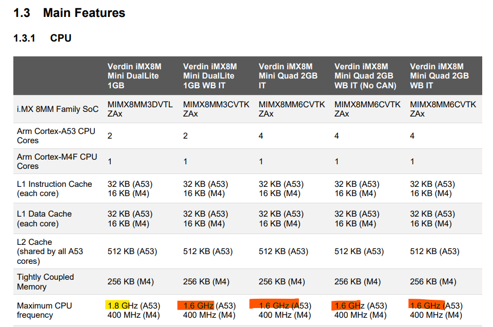

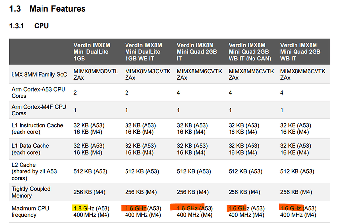

まず、Verdin iMX8M Mini の DualLite バリアントのみが 1.8GHz の動作周波数に対応しており、それ以外のバリアントは最大でも 1.6GHz に制限されています。この情報は Verdin iMX8M Mini のデータシート に記載されていますので、あわせてご確認ください。

ご回答ありがとう御座います。
最大クロックは1.6GHzに制限されている旨承知しました。
データシートでもその旨を確認しました。
